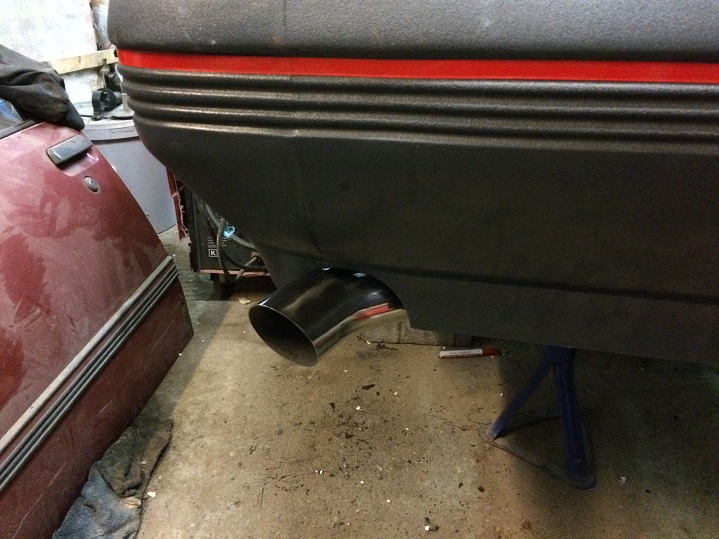

Vielleicht vorher noch eins vom fertigen Auspuff... :?:

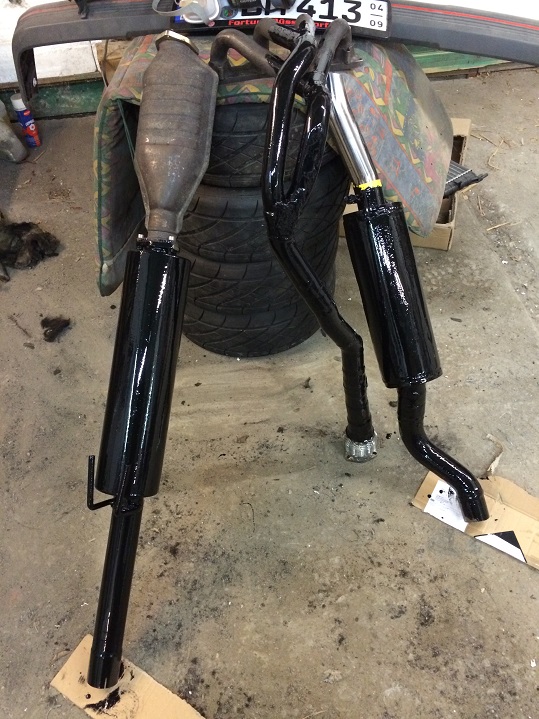

Hätte mir jemand gesagt,
was es für ein Aufwand es ist,
einen Endschalldämpfer umzuarbeiten, die Rohre des MSD mit Biegung der HA
in VA an zu fertigen und dann noch denn LET-Kat bis Krümmer fertig zu machen,
die Halterungen am Unterboden neu zu setzen,
hätte ich was fertiges gekauft.
Besonders, da ich noch nicht fertig bin!
Aber aussehen, besonders am Heck mit dem S-Endrohr, ist cool! :mrgreen:

Gestern hab ich noch den Auspuff fertig beommen.
Alles verschweißt und verputzt.
Dann noch schwarz glänzend angepinselt (oben am Krümmer ist extra wegen der hohen Hitze keine Farbe!).
Das Endrohr gefällt mir richtig gut.
Es kommt noch etwas tiefer, wenn die komplette Auspuffanlage montiert ist.

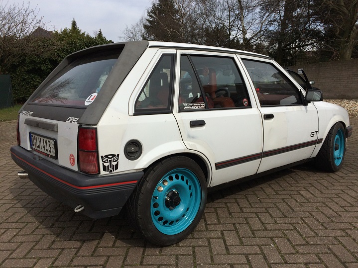

Zwei aktuelle Bilder. :mrgreen:
Beiträge: 1902
Re: Mein neuer 5er
1a und meiner Meinung nach die besten Nabenkappen für Stahlfelgen :top:
Re: Mein neuer 5er
Die Farben sehen ganz stimmig aus!
Man vermutet zumindest keinen 2L 16V in dem Auto, wenn man den Lack und die Aufkleber so sieht. :top:
Beiträge: 2610
Re: Mein neuer 5er
Schaut gut aus Sepp, was hast denn da für dunkle Schattierungen an den Radläufen?

Juppi,
die Schatten sind die durchscheinende Grundierung. :roll: :lol:
Sollte, wollte, tat aber nicht! :lol:

Re: Mein neuer 5er
Dann lack da mal watt Weiß drauf.... :wink:
