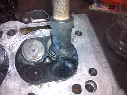

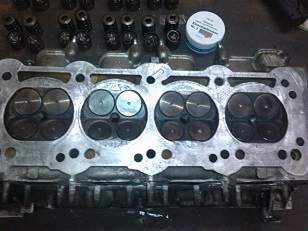

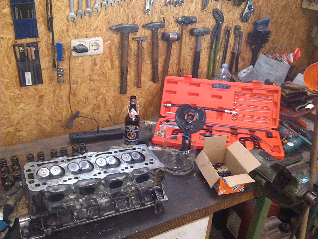

Da sich in all den Jahren viel ansammelt, spendier ich diesem hier auch einen XE.
Block ist schon überholt mit 86,5.
Kopf hat ein Paar Einschläge, da steckten die Kolbenringe drinnen :lol:
Ventile eingeschliffen und neue Schaftdichtungen rein.
Da der Motor vollkommen Serie bleibt, sollte er ordentlich laufen. Die Einschläge hab ich so weit abgerundet, daß keine Klingelkanten übrig sind.
Eigentlich sollte man meinen wenn man Elring Kopfschrauben kauft, dort Angaben zum Anziehen zu finden, dem ist aber nicht so. Schon komisch.
