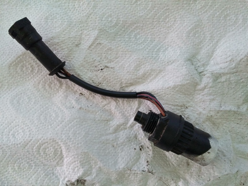

Hab das Teil jetzt ausgebaut um zu schauen was es überhaupt ist. Aber da steht auch auch keine Teilenummer auf dem Teil.
PS: Ach übrigens: Fehlercode ist keiner gesperichert.
Müsste doch das hier sein?
Wegstreckenimpulsgeber Impulsgeber
Re: Mein Kleiner zickte leider die letzte Zeit etwas...
Ok, hab jetzt nach langer Suche rausgefunden dass es ein AA-Geber mit 6 Impulsen ist. GM 90148828. Bringt mich aber nicht weiter, da es das Teil anscheinend nirgends gibt.

AA 6 imp is im jedem c12nz, c14nz, c16nz verbaut, kannst auch jeden anderen verbauen, die impulszahl wird erst wichtig wenn du nen elektronischen tacho verbaust, so kriegt das stg nur angezeigt fahrzeug fährt, oder fahrzeug steht.
Teilenummer, 1236262 für den C12NZ.
Für den C13N ist diese angegeben:
90009089 1236266 WEGSTRECKEN-FREQUENZGEBER,15 IMPULSE (KZ AF)C13N[L72]
Ist zwar mit 16 statt 15 aber sollte auch gehen.
http://www.ebay.de/itm/Wegstrecken-Freq ... SwOVpXVtZC
Hm...
Der 90009089 1236266 hat laut meinen Infos als Kennung AF.
Und der der bei mir grad eingebaut ist (90148828), hat AA....
Aber wie dem auch sei. Hab mir jetzt nen originalen für ordendlich Geld bestellt und bei der Gelegenheit mach ich gleich noch ne frischekur mit paar Neuteilen. Hoffentlich ist dann wieder für ne Zeit Ruhe.
