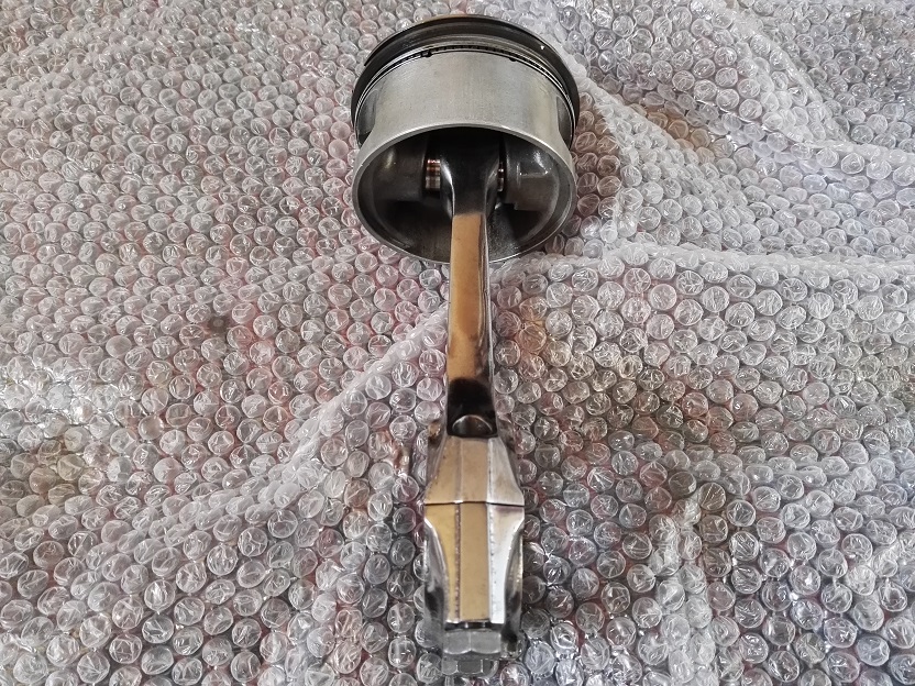

Mühsam ernährt sich das Eichhörnchen :lol:
Langsam gehts voran, Pleuel poliert und ausgewogen.
Re: LowBudget Dragcorsa
:top: Eine Schande nur, dass man später nicht mehr so ohne weiteres daran ergötzen kann. :D
Suchst noch irgendwas an Teilen? Will auch was spenden. :lol:
