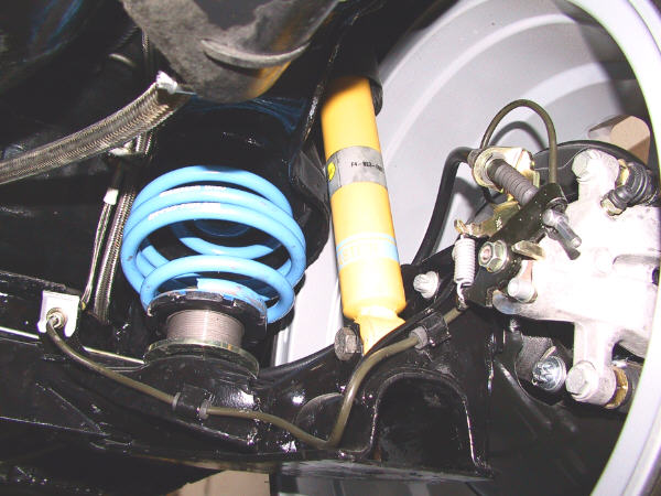

Man kann versuchen die Leitungen vorsichtig umzubiegen, besser aber die zwei kurzen Stücke auf der Achse neu anfertigen. Da ich meine Leitungen komplett neu gebogen habe wars bei mir ein Aufwasch.

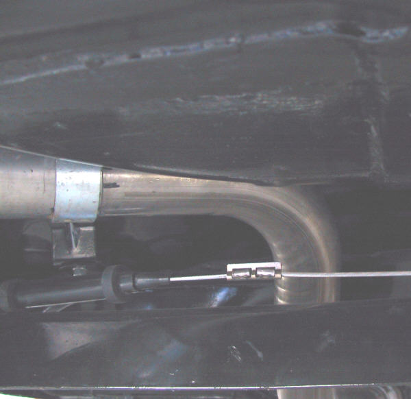

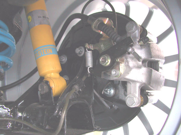

Hab leider im Moment keine Zeit dafür. Aber das macht Dir jede Werkstatt(auch freie Werkstatt). Es ist ja vielleicht nicht mal ein Meter Rohr. Bis ich das mache und durch die Gegend schicke bekommst Du sie auch bei
Dir um die Ecke.
Hier mal ein paar Bilder:

sauber gebaut....... einer der wenigen.....
gruß soli

Ja Sauber gemacht muss ich auch sagen.
Ist bei mir auch drann diesen Sommer habe den Satz schon Über ein Jahr in der Garage liegen bin bis jetzt nicht dazu gekommen.
