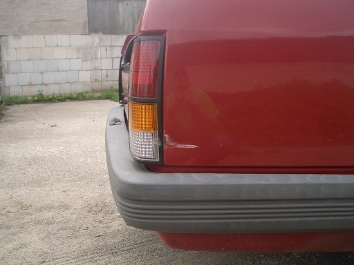

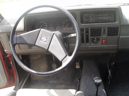

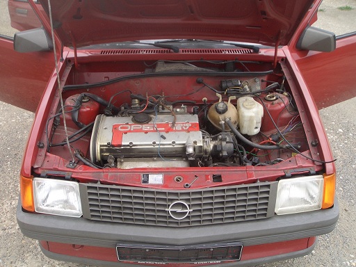

Re: mein tr

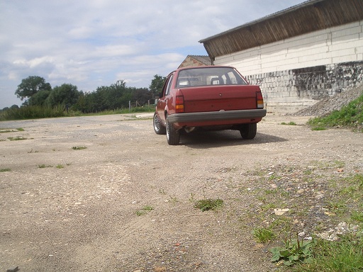

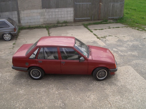

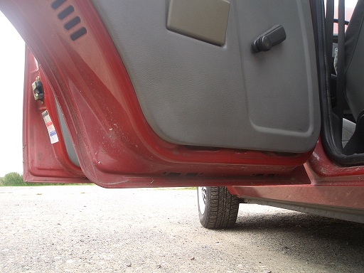

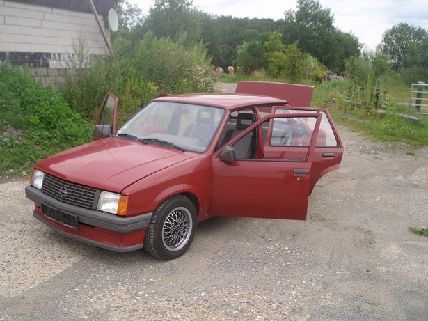

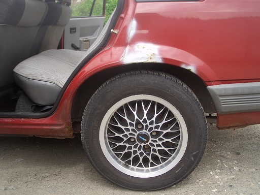

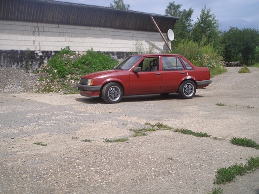

so hier ein paar fotos zum auto
- CIMG4558.JPG (116.95 KiB) 44380 mal betrachtet
- CIMG4556.JPG (122.92 KiB) 44380 mal betrachtet
- CIMG4555.JPG (119.08 KiB) 44380 mal betrachtet
- CIMG4554.JPG (130.85 KiB) 44380 mal betrachtet
- CIMG4553.JPG (159.63 KiB) 44380 mal betrachtet

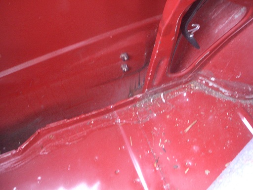

Re: mein tr
und hier noch welche
- CIMG4564.JPG (131.41 KiB) 44380 mal betrachtet
- CIMG4563.JPG (99.71 KiB) 44380 mal betrachtet
- CIMG4562.JPG (97.07 KiB) 44380 mal betrachtet
- CIMG4560.JPG (91.63 KiB) 44380 mal betrachtet
- CIMG4559.JPG (106.32 KiB) 44380 mal betrachtet
Re: mein tr
so weil es schön war hier noch ein paar
- CIMG4568.JPG (98.27 KiB) 44380 mal betrachtet
- CIMG4567.JPG (123.12 KiB) 44380 mal betrachtet
- CIMG4566.JPG (119.5 KiB) 44380 mal betrachtet
- CIMG4565.JPG (134.42 KiB) 44380 mal betrachtet
Re: mein tr
Na das doch ne brauchbare Basis
Sieht das auch dem einem Bild nur so aus, oder hockt der Motor da etwas schief drin?

die optik bleibt so wie sie ist . habe schon einige teile besorgt . jetzt muss ich nur ne auspuff anlage mit sportkat suchen und es so hinbiegen das es fast original aussieht .
was mir jetzt noch fehlt ist eine ansauggehäuse . (sfi kasten oder rotkäppchen ).
motor nochmal raus und alle dichtungen und zahnriemen wasserpumpe neu machen .
wie habt ihr den heizungskanal hinten geändert . weil beim c20ne ist das ja noch i.o aber nicht beim c20xe . eine motorbewegung und der schlauch ist ab .

Einen SFI kasten berührt den Oberen Spritzwand, macht meinen auch. Rotkäpchen oder X18XE Schlauch mit Adapterplatte aber nicht, das ist einfacher.
Mach dem original Kühlwasserbehälter wieder rein, geht besser als der anderen Behalter. Du brauchst nur dem Anschluss am Ansaugkrumer blind zu machen.
Ich weis nicht wie deinen Tüver das seht aber einen Original Auspuffanlage tut es auch.
Sonnst sehr gute Basis, der wird richtig laune machen.

Einen SFI-Kasten kann ich Dir mitbringen, werd denke ich morgen od übermorgen in Castrop sein bei Simon & Karo, ist aber so wie Max-nl es beschreibt, den mußte anpassen.
Alternativ einen XEV Ansaugschlauch so wie in meiner Stufe oder Brüllkäppchen.
Auspuff ist so ne Sache, denn da gibts nix passendes. Hab einen Kadett E 16V MSD dran und einen Lexmaul ESD vom Corsa B mit 50er Rohrdurchmesser und verlängertem Endrohr mit Wasserhahn.
Wasseranschluss kannste Dir auch bei meinem mal ankieken.
Biste denn morgen abend eventuell greifbar in Castrop? Dann versuch ich mit Simon was auszumachen.
