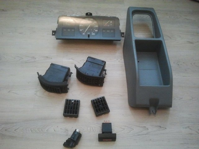

So weiter geht`s die...
- heute einen GSI Tacho ersteigert :D

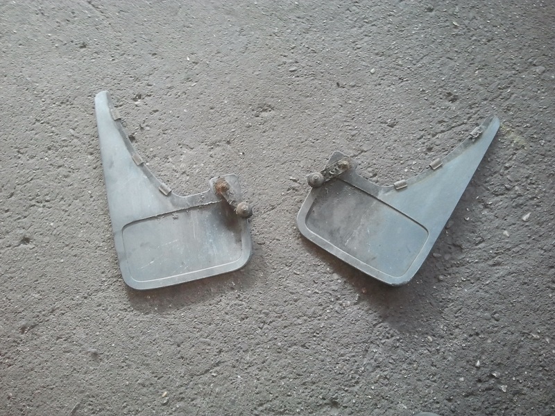

Dann hab ich heute die Türen los genommen, da ist mehr im Argen als man von außen vermuten würde, aber ich schau mal was ich tun kann.
Desweiteren ist die Front jetzt auseinander und z.B. im Bereich der Scheinwerfer nicht so stark vom Gilb befallen, wie ich dachte. Untenrum ist er echt noch gut muss allerdings schnellstens konserviert und z.B. im Bereich Federaufnahmen die Anfänge bekämpft werden.
Die ätzenden Schmutzfänger mussten heute als erstes dran glauben.
Übeltäter
Übeltäter
Danke lieber Schmutzfänger!

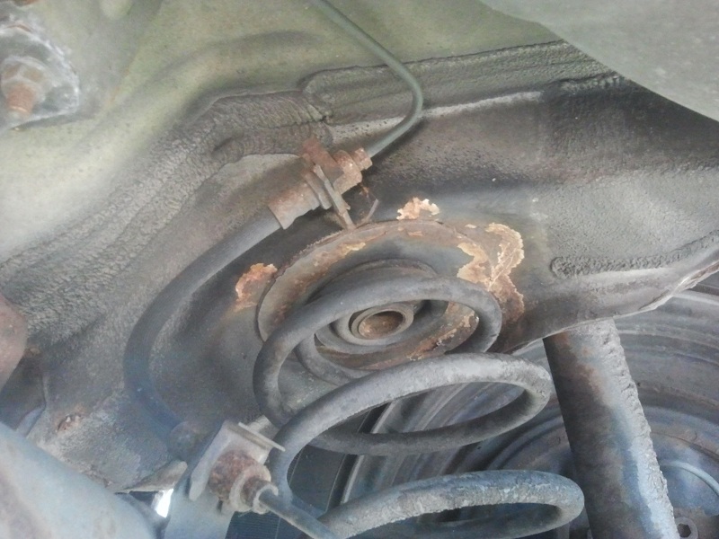

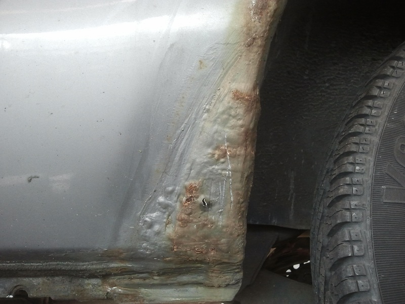

Danke Frank. Ist aber doch wohl einiges was gemacht werden muss, aber bis jetzt nichts was mich überrascht.

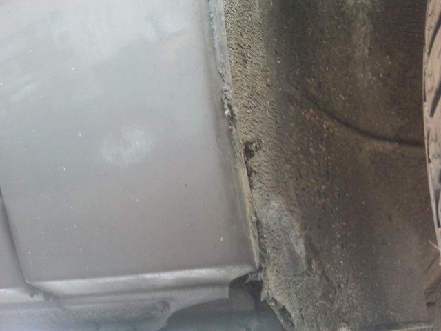

Mich wundert auch immer wieder, dass einige Stellen sofort rosten und andere nicht. Der rechte Innenkotflügel hat nichts davongetragen von den Schmutzfängern, da ist nur der Steinschlagschutz ab (s.Bild).
Die Federaufnahmen bedürfen wie gesagt schneller Bearbeitung und die Radlaufecke macht den Eindruck nur aufgeklebt zu sein :?

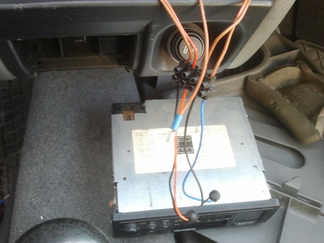

So, Feierabend für heute. Über das was andere Menschen manchmal machen, kann man sich echt nur ärgern.

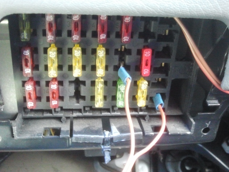

Was die Fortschritte am Auto angeht, dazu schreib ich gleich noch etwas, nun erstmal mein persönliches Hightlight des Tages und eine Meisterleistung elektrifizierender Verdratungskunst.
Ich hatte mich am Dienstag beim ziehen des Radios bereits über die komischen Drähte gewundert, aber als ich heute diesen Kabeln nachgegangen bin wär ich fast umgekippt.
Die Bilder von oben nach unten:
- Die Lautsprecherkabel und Massekabel (an die nächstbeste Schraube getüddelt)
- Der Versorgungskabelbaum mit zwei offenen Knickstellen VOR der Sicherung
- Der Ursprung des Kabelbaums, so steckte das im Sicherungskasten :x (Den Kabelbinder hab ich auch erstmal entfernt)

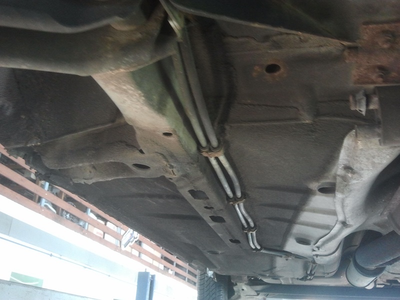

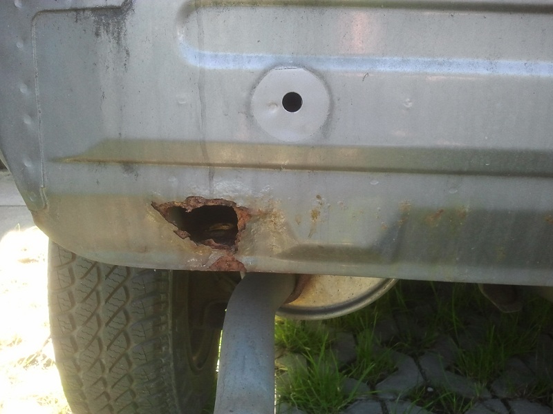

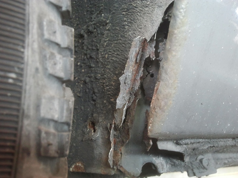

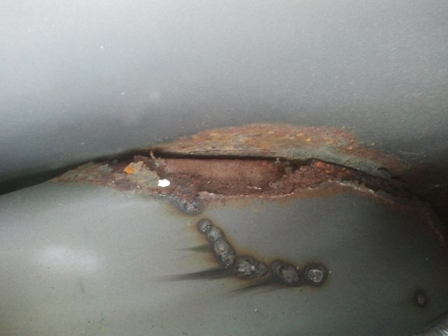

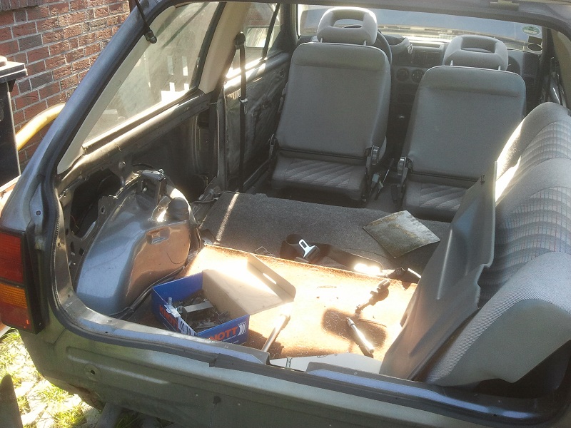

Was die Karosse betrifft, ist die Bestandsaufnahme jetzt wohl abgeschlossen. Nachfolgend Bilder vom aktuellen Stand, der erwarteten Stelle am Heckbleck und dem Pfusch der vom Vorbesitzer im Bereich des Radlaufs angerichtet wurde.
Übrigens ist mein Corsa wohl ein Linksträger, denn der meiste Rost befindet sich links, ich schätze 75%.

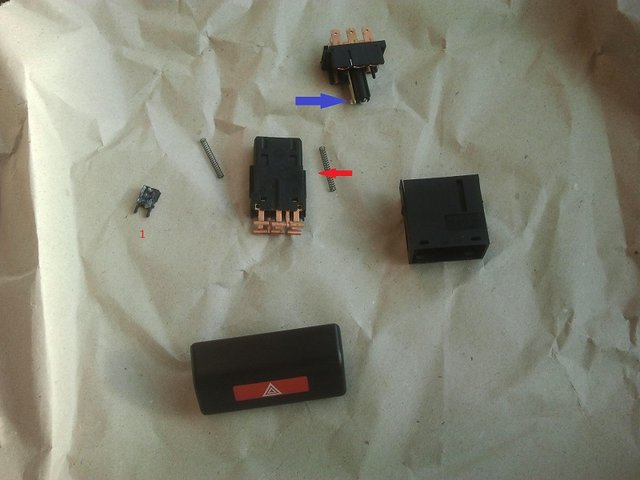

Nachdem ich jetzt einen Warnblinkschalter als Ersatz habe und mir die Spielkarte zum festklemmen (siehe oben) auf den Keks ging, hab ich mich mit einem der häufigsten Corsa Ärgernisse auseinander gesetzt. Ich habe Also den Schalter komplett auseinander genommen und gesehen, dass Clips 1 eigentlich von innen an der Stelle sitzen sollte, auf die der rote Pfeil zeigt (Die beiden kleinen Haken rasten dort in zwei Öffnungen). Baut man den Schalter dann wieder korrekt zusammen wird der mit dem blauen Pfeil markierte Metall-Pin in Clips 1 geführt und stellt das Rast-Verhalten wieder her.
So war es bei mir, ich garantiere nicht, dass der Fehler immer gleich ist.

Ich vermute mal mit dem FL-Warnblinkschalter haben sich schon 99% der FL-Fahrer angefreundet :lol: Ist echt ein Graus das Ding.

Zur Not beim Warnblinker: Federn ausbauen, den schalter kann man auch problemlos rausziehen, ich mein den benutzt man ja nicht täglich..
Der Tüver hat ordentlich drauf rumgedrückt, bis ich sagte "ziehen". gefiel ihm nicht 100% aber besser als dazwischengeklemmtes papier.. Inzwischen hab ich nen funktionsfähigen schalter für solche termine..
