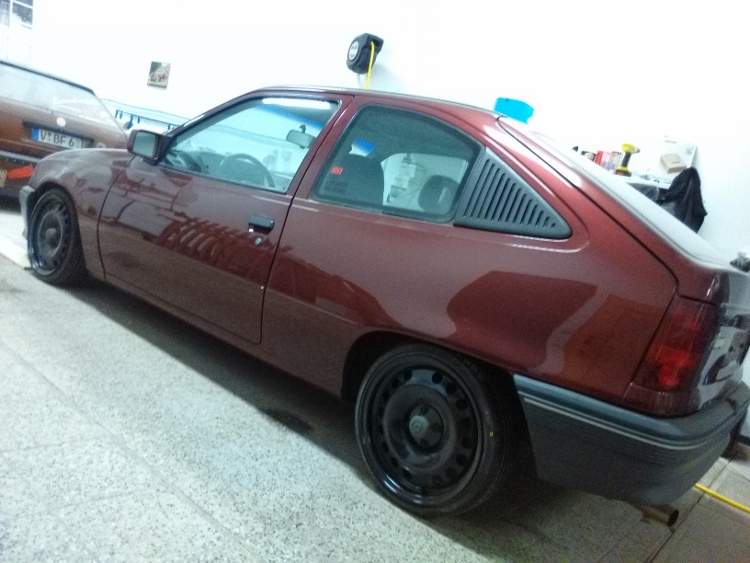

So, der erste Radlauf ist drin und meine Reifen sind auch endlich eins mit der Felge.
Sieht auf dem Bild bisschen komisch aus aber in Natura wirkt es sehr gediegen. Den Reifen zieht es schön breit auf der Felge. Morgen ist die andere Seite dran. :top:

Die Rad-Reifenkombi schaut sehr hart aus, passt da noch Luft rein?
Run flat :lol:
Der Autowagen muss natürlich noch tiefer, damit die richtig wirken. Aufm Kadett sehen sie schon mal nicht übel aus. Da sollten die ursprünglich auch drauf, der Corsa hat mir aber einen Strich durch die Rechnung gemacht... :lol:

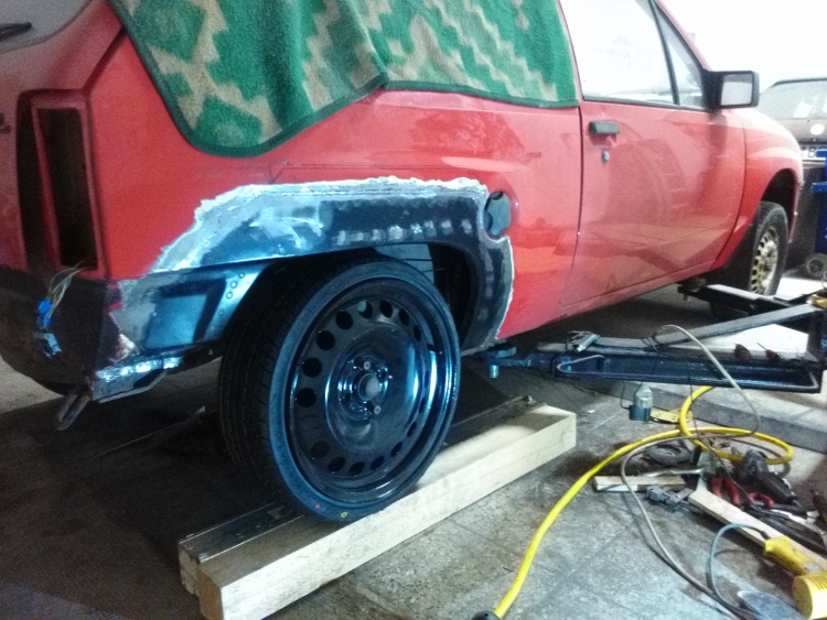

Der linke Radlauf ist grob angepasst, muss ihn nur noch rein braten. Mach ich am Wochenende. Wie das so ist, selbst im Urlaub kommt man zu nix mehr. :?

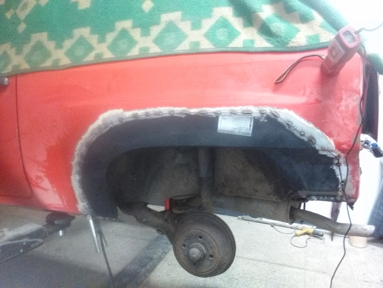

So, der erste Schritt ist getan...eingeheftet ist´s. :top:

Du hast ziemlich dicke Raupen, ich würde da etwas heißer schweißen und dafür die Nähte kürzer ziehen.
Das sind keine Nähte. Das sieht nur auf dem Bild so aus. Das ist Punkt für Punkt. :D Da hätte ich ja einen Wahnsinnsverzug. Wenn ich heißer schweiße hab ich Löcher im Blech. Mein Arbeitskollege ist ein ausserordentlich guter Karosseriebauer, von dem hab ich mir paar Kniffe abgeschaut. Der kühlt zum Bsp. mit Druckluft und bürstet die Wärme nicht mit der Drahtbürste aus. Das geht wie Nuss, weil sich das Blech kaum erhitzt dadurch.

Ich habe die Schweißpunkte immer flacher, als Karosseriebauer sollte dein Kumpel das eigentlich auch können, ich habs ja auch erlernt.
So sollte sowas aussehen, du hast die Punkte da eher wie eine Halbkugel aussehen, Löcher schweißt nicht wenn du heißer schweißt, darfst natürlich nicht zu lange draufhalten. In dem du heißer wirst, brauchst nicht so lange drauf halten und dadurch wird der Punkt flacher.
