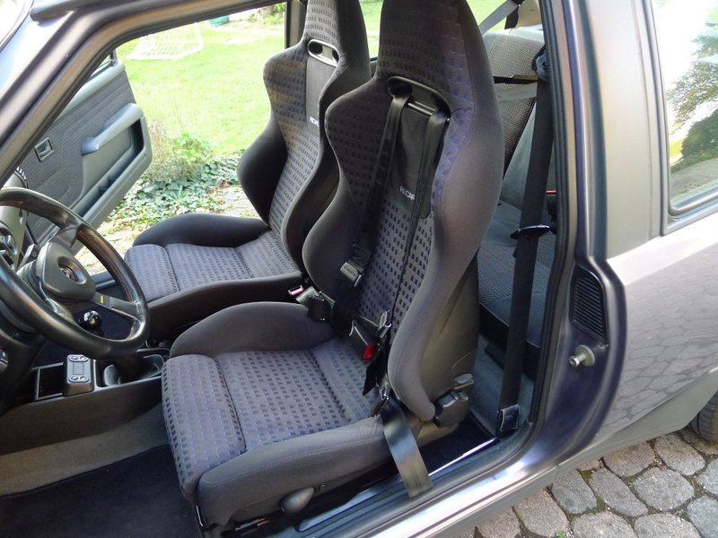

Meine Recaros hab ich meinem roten Corsa wieder entrissen, weil die mir da zu schade waren. Also die schönen Sitze ins schöne Auto verfrachtet.
Weil der Corsa A nicht in der ABE der Sitze stand hab ich das noch feinsäuberlich per Einzelabnahme verewigen lassen:
Fahrerseitig noch einen elektischen Schroth Gurt verbaut.

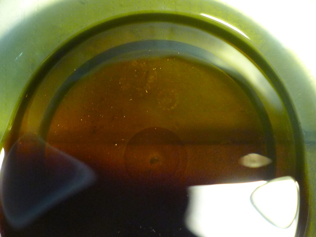

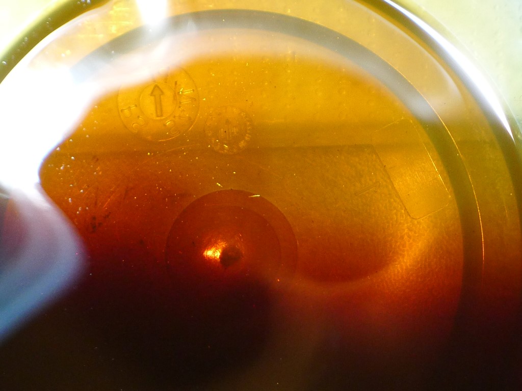

So, ich werd noch bekloppt.
Wieder einen Ersatz Z18XE angeschafft.
BJ 2009, mit angegebenen 54tkm.
Blick durch Öldeckel und Ölstandgeber zeigt, dass der Motor innerlich richtig schön sauber ist.
Ich lasse also mal wieder das Restöl ab und inspiziere den Bodensatz. Und hab genau dasselbe Bild wie beim letzten Motor.
Ist das denn nun irgendwie normaler Verschleiss? Bin ich bekloppt? Vom Pech verfolgt? Oder sind alle Verwerter schlechte Menschen?

Naja die Verwehrter werden nicht so genau in den Motor schauen und gehen davon aus, das bei 54000km nicht viel sein kann.
A bissel Schwund is immer ! :wink:
Aber ich versteh dich, ist kein schöner Anblick im Öl. Fällt aber wohl auch nur in frischem Öl auf.

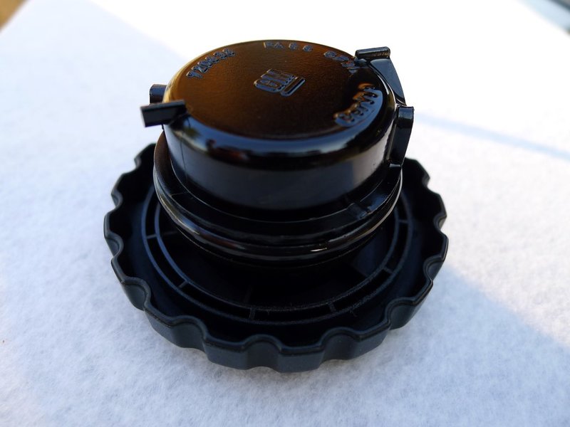

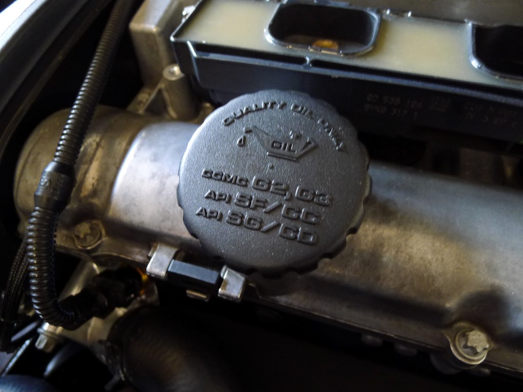

Aus 2 Öldeckel mach einen. Etwas sägen und schnitzen und plötzlich kann man die 2 Teile saugend ineinanderstecken. Ein Tropfen Kleber dazu und gut. Gleich viel klassischer. :wink:

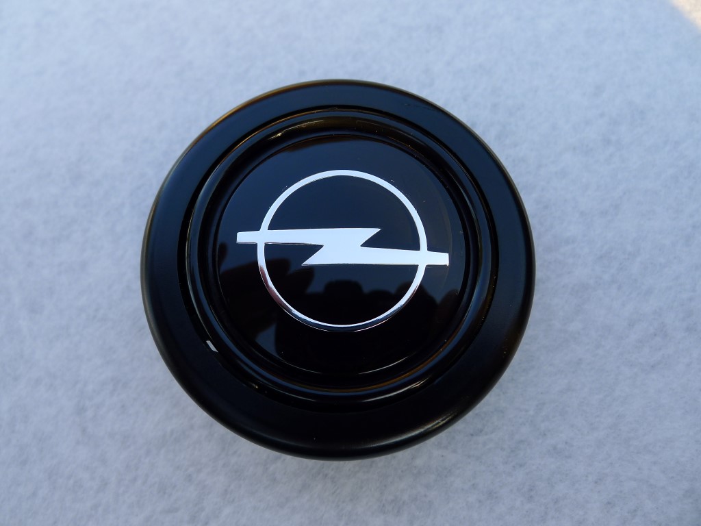

Momo Hupenknöpfe mit Original Opel Lenkrademblemen kombiniert.

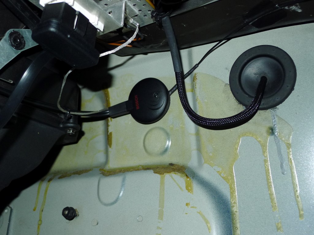

Bosch Scheibenklebeantenne, etwas unkonventionell montiert. Anstatt alles incl. der Antennendrähte auf die Scheibe zu kleben, habe ich den Verstärkerteil unten an die Stirnwand montiert.
Ein einfaches Kabel als Antenne beifahrerseitig hinterm Frontscheibengummi hoch und nach links bis zur Fahrerseite rüber. Empfang ist gut.

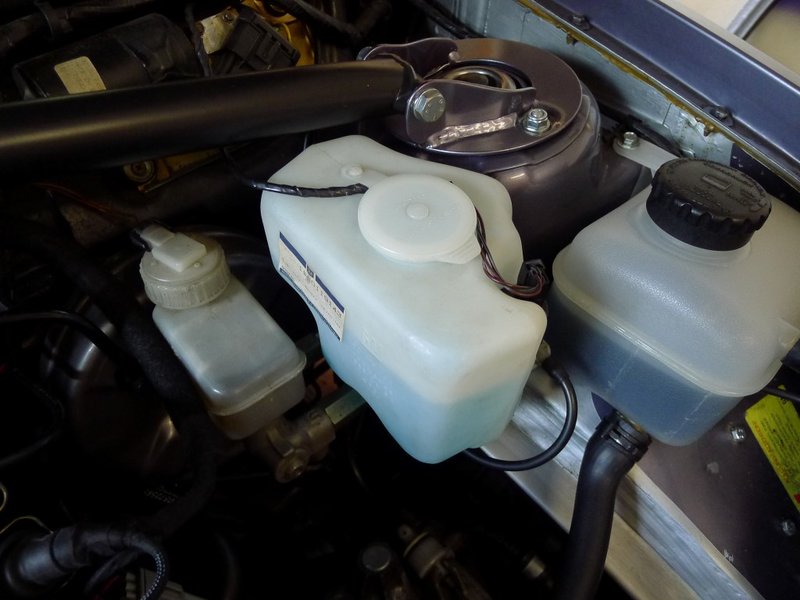

Kleiner Wischwasserbehälter.

Das mit der Scheibenantenne habe ich vor kurzem auch so gemacht. Da fallen die Drähte nicht auf, wenn man die sehr nahe an der Dichtung verlegt :top:

Bei der Antenne wird ja eigentlich ein Mindestabstand zum Scheibenrand vorgegeben. Man soll wohl Abstand zur Karosserie haben zwecks Störgeräuschen. Mal sehen, obs da doch noch Probleme gibt. Mit den popeligen Boxen im Corsa fällts vielleicht eh nicht auf.
EDIT 11:50: Nach der ersten Rundfahrt: Der Empfang ist doch scheiße. :lol: Das kenn ich von der vorschriftsmäßig installierten Antenne in meiner anderen Mühle dann doch anders.

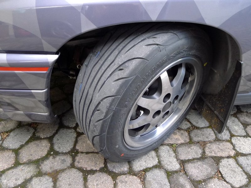

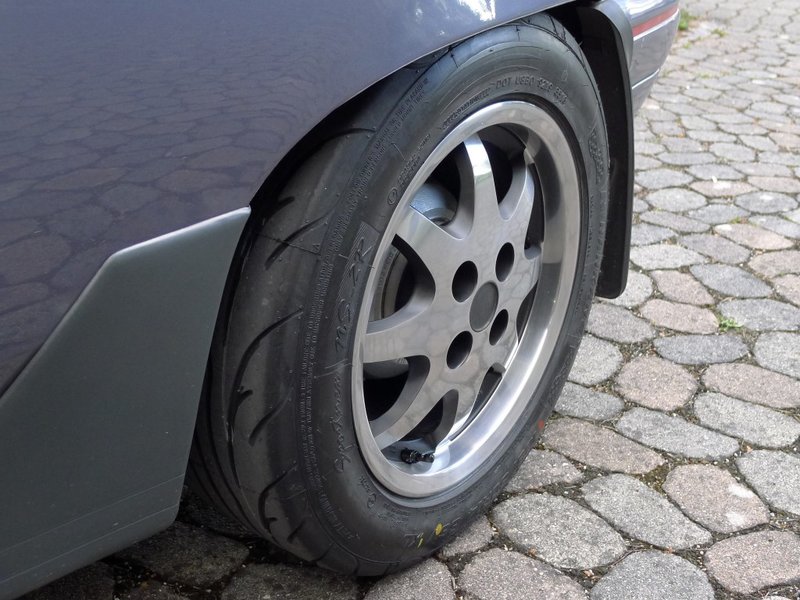

Neue Schuhe.
Rein aus Interesse und Lust an der Laune hab ich mir letzten Monat Nankang NS-2R Pseudosemis in 185/60R14 angeschafft.
Nebenher, weil sie günstig waren und mir langweilig ist, einen zweiten Satz der OZ Felgen schicken lassen.
Die hab ich wiederum aufbereitet, Bordstein raus, schwarze Teillackierung neu, schleifen, etc.
Die 185/60R14 hatte mir der Prüfer damals beim Eintragen der Felgen auch mit reingeschrieben.
Lauffläche der Nankangs ist läppische 3cm breiter als bei den 175/65R14 Vredestein Sporttrac 5.
Ordentlich steif die Dinger und Sackschwer. 8,9kg im Vergleich zu 6,4kg vom Vrede.
Erste Erkenntnis:
Abrollgeräusch grad so bei 60-90km/h ist im Vergleich ziemlich Hardcore. :lol:
Sonst kann ich noch nicht viel sagen.
Vredestein Sportrac5 175/65 R14
Nankang NS-2R 185/60 R14

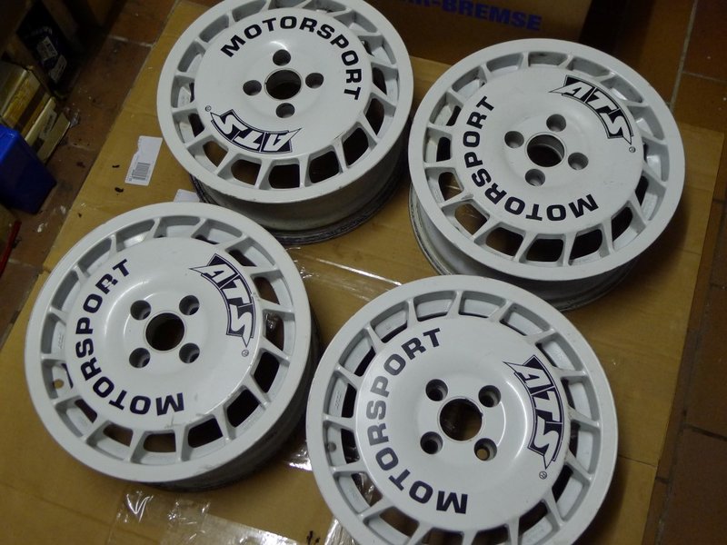

Ausserdem hätte ich da jetzt noch was feines in 6x15 ET38, wo ich eine ganze Weile danach gesucht hab:
Mit Teilegutachten auch für Corsa A.
Steht für alle Typen Corsa A einheitlich ein 195/45R15 drin. Eigentlich toll, weil schön schmal, aber das sind 5% Abweichung zur GSI Seriengröße.
Auswahl an Reifen ist da auch nicht so schön wie bei den üblichen 195/50R15.
Würde evtl. auch gerne auf 185/55R15 gehen. Im Umrüstkatalog steht der beim Corsa A nicht drin, beim Kadett E mit derselben 1125 Wegdrehzahl wiederum schon. Mal den TÜVer fragen.
Im Bestzustand sind die Felgen nicht unbedingt, Rundlauf aber tiptop und keine größeren Schäden.
Lasse die erstmal nicht aufbereiten, paar Kampfspuren dürfen schon sein, die hat das Auto auch. :)

Nur als Info. Wichtig ist, dass ein IMPACT Test für die jeweilige Reifengröße im Gutachten steht. Das ist mittlerweile sehr wichtig. Ansonsten wird die Felge bzw. die Radreifen-Kombination nicht mehr eingetragen. Ist kein Scherz. Das gilt auch für originale Hersteller-Felgen.
Gruß Bengt
Re: GSI - X18XE1
Ja, sowas hab ich auch schon aufgeschnappt.
Die 185/55R15 als auch die 195/50R15 stehen für andere Fahrzeuge im Gutachten drin.
Jedenfalls ist das Teilegutachen von Juni 2000.
"Die o.g. Sonderräder wurden gemäß den "Richtlinien für die Prüfung von Sonderrädern für Personenkraftwagen und für Krafträder" geprüft"
Ich meine diese Prüfungen beinhalten seit "Stand 25.11.1998" einen Impacttest.
Was is denn dann mit den ganzen alten Felgen aus den 80ern und 90ern mit ABE und KBA Nummer? Damals gabs den "Impacttest" ja noch nicht?
Es gibt wohl keine Probleme mit sämlichen Reifengrößen die in der ABE/Teilegutachten für gleich welches Fahrzeug aufgeführt sind. Ob nun alt oder neu.
Bengt L.
Beiträge: 99
Re: GSI - X18XE1
Beitrag von Bengt L. »
Wenn die angegebenen Fahrzeuge im Gutachten eine höhere Masse bzw. Lasst an Achse 1 bzw. 2 aufweisen, so sollte es keine Probleme geben. Was ja grundsätzlich beim Corsa A kein Problem sein sollte.
Zum Thema alte Felgen. Spielt überhaupt keine Rolle. Kein Impact Test, keine Eintragung. Hat ein Kumpel von mir gerade durch. Gebrauchte Felge kaufen, Reifen hatte tatsächlich der TÜV gestellt und dann den Impact Test durchführen lassen. Felge ist im Nachhinein kaputt, samt Reifen. Und das Gutachten musste dann auch bezahlen. Hielt sich sogar in Grenzen. Irgendwas mit 500 Euro. Es gab wohl ein paar im Forum, die das Geld quasi gespendet hatten. Mein Kumpel kam für die Felge auf.
Re: GSI - X18XE1
Um welche Felge gings denn da? Ich lese da eigentlich immer nur von Problemen mit Originalherstellerfelgen, weil die immer nur ein paar Reifengrößen getestet wurden.
Ich war heute jedenfalls beim TÜV um das mit den ATS Felgen und 185/55R15 abzuklären. Kein Thema.
Einzelabnahme machen, fertig.
Alles wie gehabt:
-Abweichnung 185/55R15 Abrollumfang zu 175/65R14 Serie = 0,2%
check
-Teilegutachten?
check
-Reifengröße steht für anderes Auto im Gutachten?
check
-Radabdeckung nach StVZO prüfen? Weil der Felgenstern etwas überstehen wird?
check
Hab den Prüfer sogar angesprochen auf Impacttest usw.
Aussage war quasi:
Alle Felgen mit ABE und Teilegutachten haben immer die jeweils zum Ausstellungszeitpunkt erforderlichen Sonderradprüfungen absolviert und das mit allen Reifengrößen die im Gutachten drinstehen.
Egal wie alt das Gutachten ist: An die geprüften Reifengrößen halten, dann alles kein Thema.
Bengt L.
Beiträge: 99
Re: GSI - X18XE1
Ganz genau, um Herstellerfelgen. Wie hießen die noch, Parabolfelgen.... Gute Frage. Waren von Audi oder VW. In der Regel gibt es keine Probleme, wie du es schon beschreibst. Es sei denn, du möchtest eine extravagante Reifengröße fahren. Dann fangen die Probleme an.

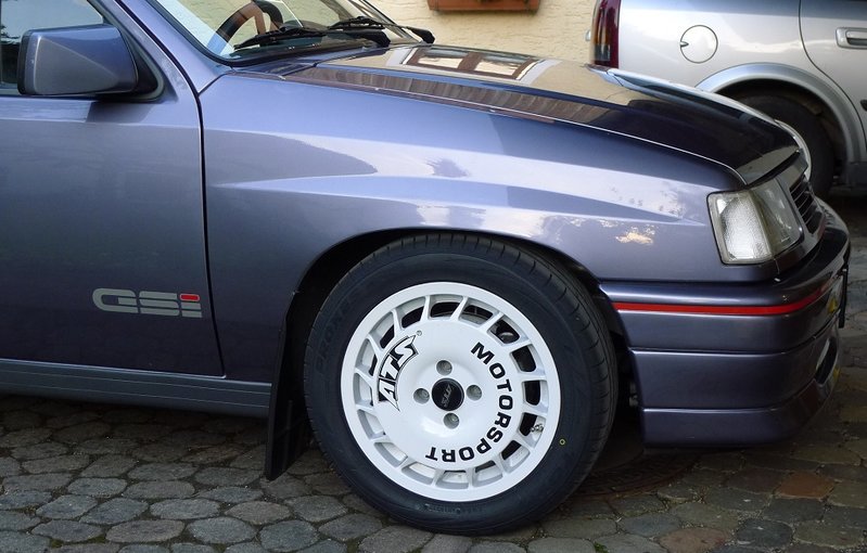

Re: GSI - X18XE1
Sicher ist das auch mal wieder Geschmackssache, aber ich finds voll geil :D
Montag dann noch zum TÜV.
Hinten wieder die 15mm Spurplatten mit drin. Reifen sind die grade erst neu auf den Markt gekommenen Toyo Proxes TR1.
Ersteindruck solala, irgendwie ziemlich schwammig die Dinger.
Mathias
Bengt L.
Beiträge: 99
Re: GSI - X18XE1
Die sehen richtig gut aus! Nur der gezogene oder umgelegte Radlauf an der Hinterachse ist eine Sünde... ;)
Gruss Bengt
