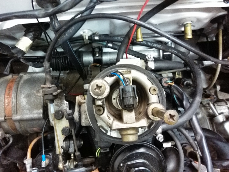

So werte Corsakollegen,
nun ist es soweit, der C16NZ hat seine Platz im Corsa bezogen. Jetzt bräuchte ich mal ein bisschen geistige Unterstützung von euch.
Zum 1. mal ein Bild vom Vorlauf/Rücklauf der Benzinleitungen:
Ist das so korrekt angeklemmt? Hab bei meinem Kadett abgeschaut aber da hat man nicht wirklich viel erkannt. Hoffe, man kanns auf dem Bild ausreichend sehen.

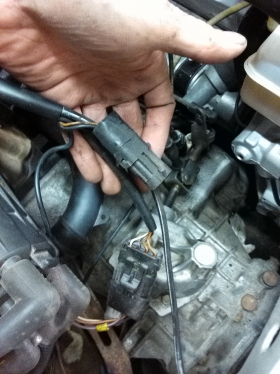

Zum 2. hab ich beim Kadettkabelbaum (C16NZ) einen Stecker den ich nirgends zuordnen kann. Die Kontakte sehen auch nicht so aus als hätte der schonmal irgendwo gesteckt.
Mein Kadett hat diesen Stecker gar nicht erst am Kabelbaum, obwohl das auch ein C16NZ ist...
Ist auch nur ein braunes und ein schwarzes Kabel dran...
Zum 3. bezieht mein Motor nur über die Batterie Masse. Wenn ich richtig liege brauch der nochmal Masse an die Karosse oder? Beim Kadett ists zumindest so.
Zum 4. hat mein C16NZ Kabelbaum im Gegensatz zum C12NZ Kabelbaum keine Kabel zum "Diagnosestecker" liegen. Die bezieht der Kadett wiederum über den Lichtstromkabelbaum. Am Corsa sind diese Kabel direkt am Motorkabelbaum.
Diese Kabel gehen doch aber eig. direkt vom Steuergerät weg oder lieg ich da falsch?
Ich freu mich jetzt schon über hilfreiche Antworten von euch.
LG Silvio
