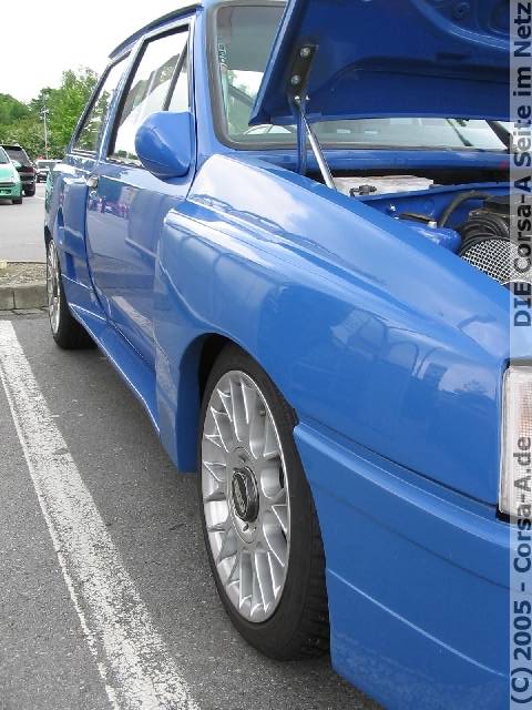

Der Lexmaul Breitbau ist für mich der einzige der wirklich zum Corsa passt.
Erinnere mich da immer wieder gern an den Weiß Bunten 1.3er Renncorsa der auch mal in der Zeitung war :)
Richtig Jens!
Der war/ist wirklich ein sehr schönes Auto!:
Leute geht mal aus meinem Kopf raus! An den musste ich auch direkt denken :lol:
