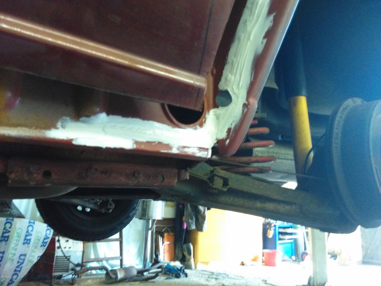

Der sieht noch sagenhaft gut aus im Schweller, fürn Kadett :shock: :top:
Re: Mein Kadett E :-)
Ja, dachte ich auch.
Da sah mein Corsa aber um Welten schlimmer aus unterm Blech.
Dafür hat man von aussen nicht soviel gesehen...komische Sache manchmal. Man steckt halt nicht drin, da kann man noch soviele Kisten machen, man sieht das tatsächliche Ausmaß erst wenn die Aussenbleche ab sind. :roll:

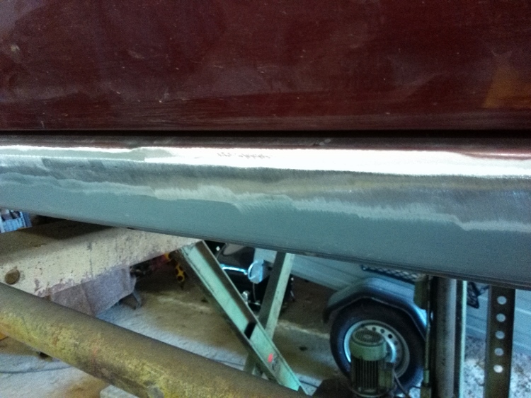

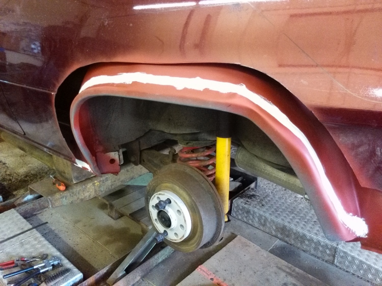

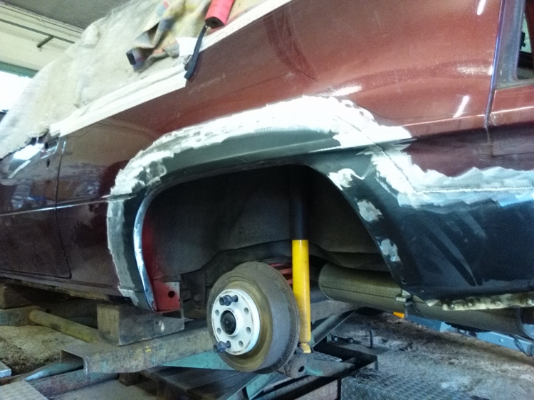

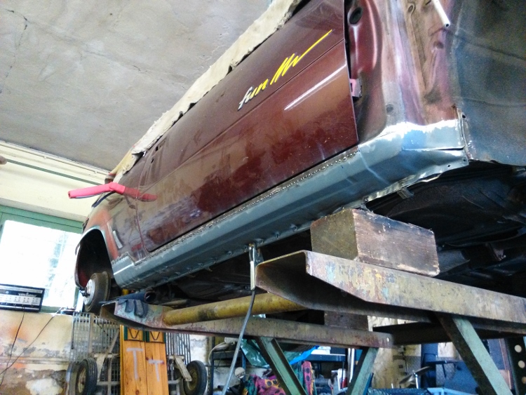

Ich lass mal Bilder sprechen...
Morgen ist der Schweller dran. Koti´s hätte ich lieber nicht so siegessicher zum Strahler bringen sollen... :lol:
IMG_20150511_105439 (750x563).jpg (275.74 KiB) 67923 mal betrachtet
IMG_20150511_105457 (750x563).jpg (229.3 KiB) 67923 mal betrachtet
IMG_20150511_144825 (750x563).jpg (259.05 KiB) 67923 mal betrachtet
IMG_20150511_150945 (750x563).jpg (223.42 KiB) 67923 mal betrachtet
IMG_20150511_154818 (750x563).jpg (298.64 KiB) 67923 mal betrachtet

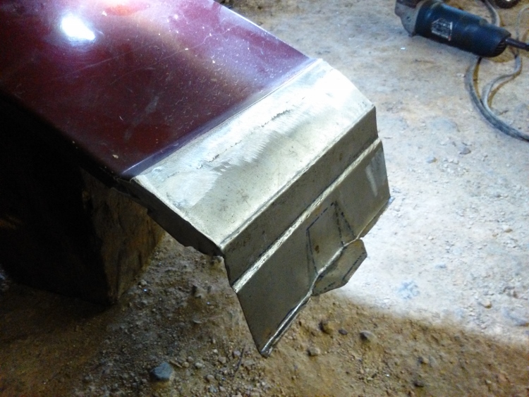

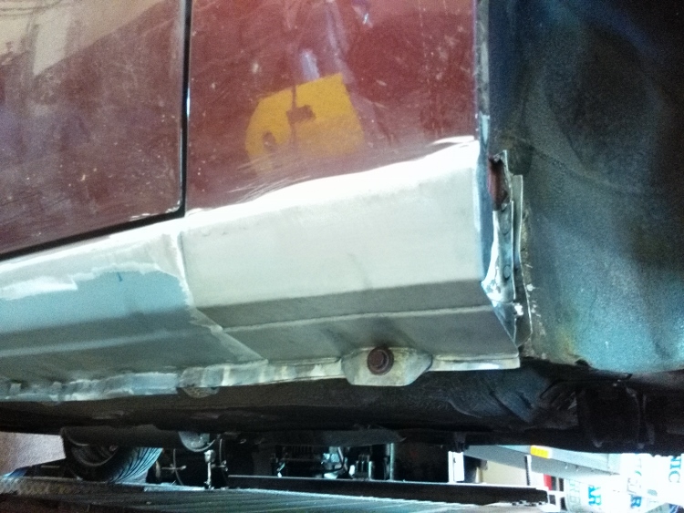

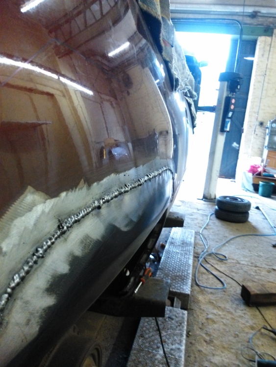

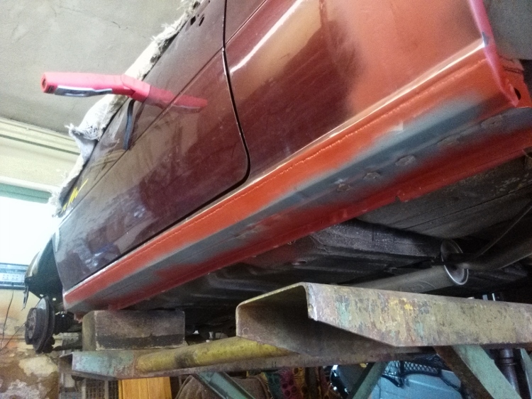

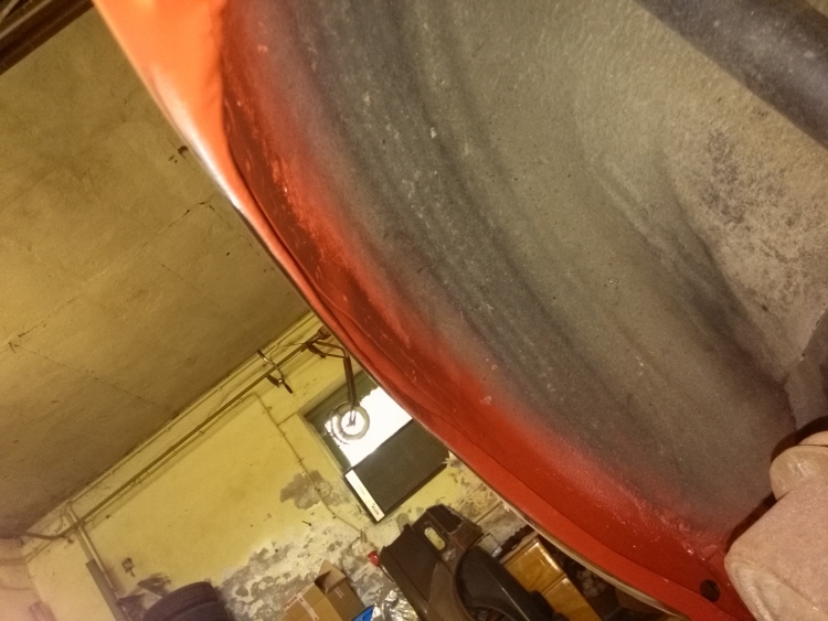

Weiter gehts...
Hab meinen Zeitplan geschafft, bin fast fertig mit der Fahrerseite. :top:
IMG_20150512_134716 (750x563).jpg (262.52 KiB) 67883 mal betrachtet
IMG_20150512_135709 (750x563).jpg (218.94 KiB) 67883 mal betrachtet
IMG_20150512_155454 (750x563).jpg (278.68 KiB) 67883 mal betrachtet
IMG_20150512_184622 (750x563).jpg (273.03 KiB) 67883 mal betrachtet
IMG_20150512_185356 (750x563).jpg (254.5 KiB) 67883 mal betrachtet

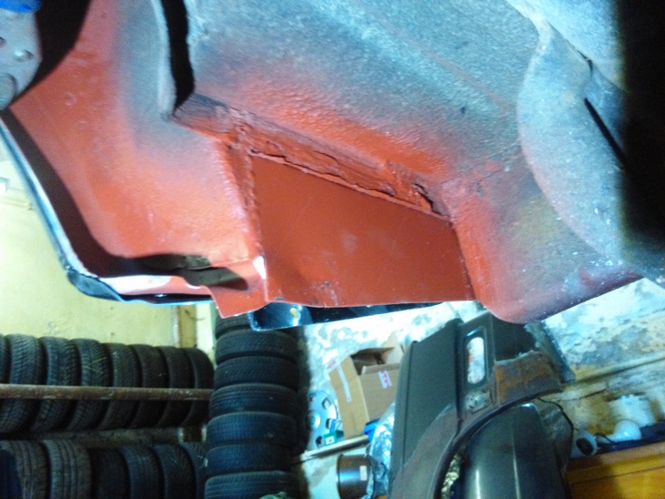

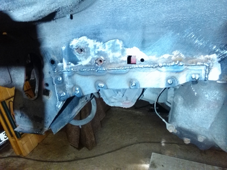

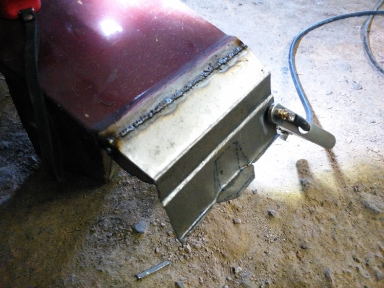

Weiter gehts, Beifahrerseite angefangen, Innenradlauf steht, Aussenradlauf komplett vorbereitet für morgen. Endspitze musste ich innen ein Blech neu anfertigen, ansonsten nix wildes.
IMG_20150513_152206 (750x563).jpg (252.65 KiB) 67860 mal betrachtet
IMG_20150513_152337 (750x563).jpg (262.36 KiB) 67860 mal betrachtet
Sieht doch schon sehr gut aus. Auch das Blech für den Kotflügel scheint echt gut geworden zu sein. :o
Aber mir scheint die oberste Unterkante etwas zu spitz. Prüf das am Besten nochmal bevor du dich nachher ärgerst.
Danke. :top:
Der Koti ist schon am Auto angepasst und die Kante ist etwas spitz, kommt ja aber eh noch Spachtel drauf. Von daher passt das super. Ausserdem bin ich Kantenfetischist, ich hasse nichts mehr als rundgeschliffene Kanten oder Radläufe...:-) Ist so ne' Lackierermacke. :lol:

Der rechte Radlauf ist mir bisschen misslungen, ganz schöner Verzug drin. Ist zwar noch rettbar aber trotzdem ärgerlich. Was soll´s. Morgen den Schweller noch fertig einheften, den anderen Koti noch anstückeln, dann bin ich durch soweit mit dem Blechle.
IMG_20150514_142945 (750x563).jpg (284.18 KiB) 67831 mal betrachtet
IMG_20150514_101431 (563x750).jpg (250.19 KiB) 67831 mal betrachtet

So, bin durch mit dem Blech...
Der rechte Schweller und die Koti´s sind mir recht gut gelungen, der Rest eher mittelmäßig. Naja, wozu gibts Spachtelmasse... :roll:
So langsam aber sicher,
vermisse ich mein erstes Auto: einen weißen 1.6er Frisco Kadett,
mit sportlichen Sitzen, Drehzahlmesser, lackierten Stossis und kleinen Spoiler! :mrgreen:
:wink: :top:

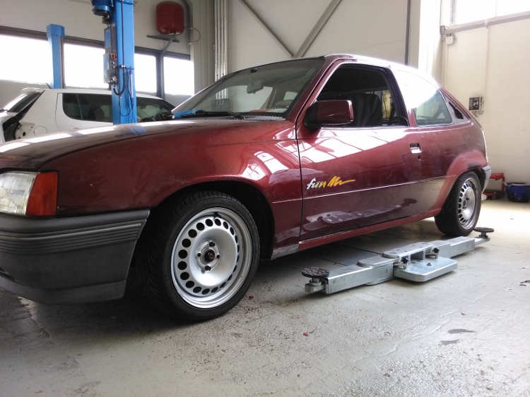

Heute war das Fahrwerk dran,
vorn Beine 18 mm gepresst und FW verbaut. 80/60.
Also müsste er vorn ca. 98 mm tiefer kommen.
Sieht noch nicht recht danach aus, hoffentlich setzt er sich noch ein Stück. Ist ja alles neu gewesen.
Lässt sich auch ganz leicht einfedern vorn, also hoffe ich mal der kommt noch ein Stück runter.
Der wird bald schleifen :mrgreen: . Die Dinger setzen sich meistens immens.
Wobei er mir so wie er jetzt aussieht gut gefällt :wink:
PS: Meine Weitec's sind immernoch tiefer :twisted: :lol:
