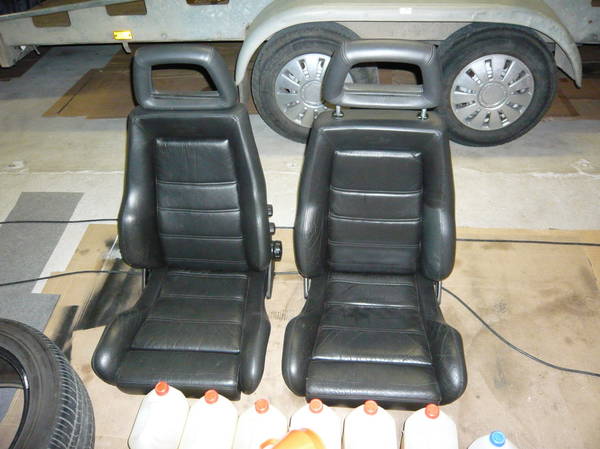

Hallo, habe da mal eine frage
mein corsa hat die stinknormalen sitze verbaut, die mir erlich gesagt zu ziemlich auf den kecks gehen weil wegen garkeinen seitenhalt..
habe jetzt aber Recaro sitze aus einem Kadett E bekommen und alle meinten seh ja passt, passt. Pustekuchen da hat nichts gepasst.
Nun zu der frage. kann ich die originalen sitzkonsolen ohne großen aufwand an die Recaros umbauen oder empfield es sich da eher von wiechers oder anderes Sitzkonsolen zu Kaufen ??
und dann noch die frage was für welche, universäle oder eher welche die für Recaros sind?
- Die besagten Recaro sitze...
- opel-kadett-e-foto-bild-45757346.jpg (39.44 KiB) 107344 mal betrachtet

Also die normalen Corsa Sitze wirst du nicht von den Konsolen trennen können. Wenn Du GSI Sitze hast, die kannst du von den Konsolen trennen und da passen dann auch andere Sportsitze drauf. Sonst versucht tatsächlich passende Recaro Konsolen für den A zu finden.
Fotografier die Sitze doch bitte mal von unten.

Also die Stoff Recaros ausm Kadett lassen sich recht einfach umbauen auf Corsa Konsole.
Vielleicht geht das auch bei denen hier.
Anleitungen findest du im Forum, dann kannste auch gleich vergleichen.
