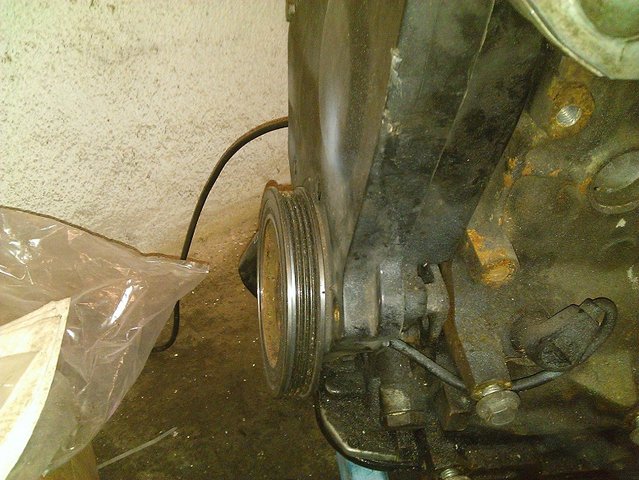

Beiträge: 1446
Re: C20ne Flachriemen / Keilriemen?
Mach doch mal ein Bild vom Motor Riemenseitig.
Manchmal geht das auch so.

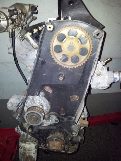

M1ghtyWolf
Beiträge: 145
Beitrag von M1ghtyWolf »
Hier der Unterschied der Lochkreise der beiden Riemenscheiben:
Hier einmal das Kurbelwellenrad ohne Spannrolle:
Und hier einmal mit man sieht gut die extra Breite des Kurbelwellenrades:

Der ist ja eh ohne Spannrolle.
Riemenscheibe drauf, normale 1.2 oder1.4 Lichtmaschine, fertig.

Beiträge: 1446
So wie ich da auf dem Bild sehe, ist das doch für den runden Zahnriemen?

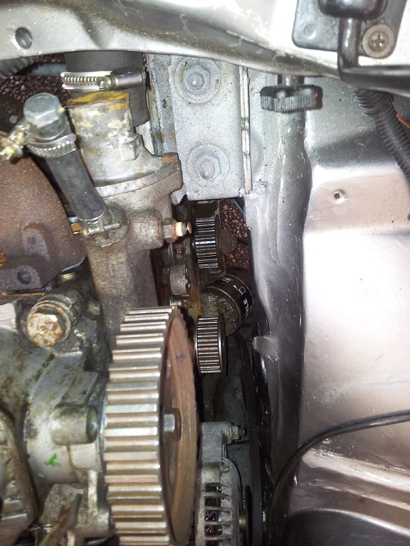

Beitrag von Hulkster »
ein bild meines abgedrehten riemenrad. Ist es schmal genug ?

Beiträge: 1446
Flachriemenrad passt eigentlich gar nicht.
Das ballert dir unten an den Rahmen.
