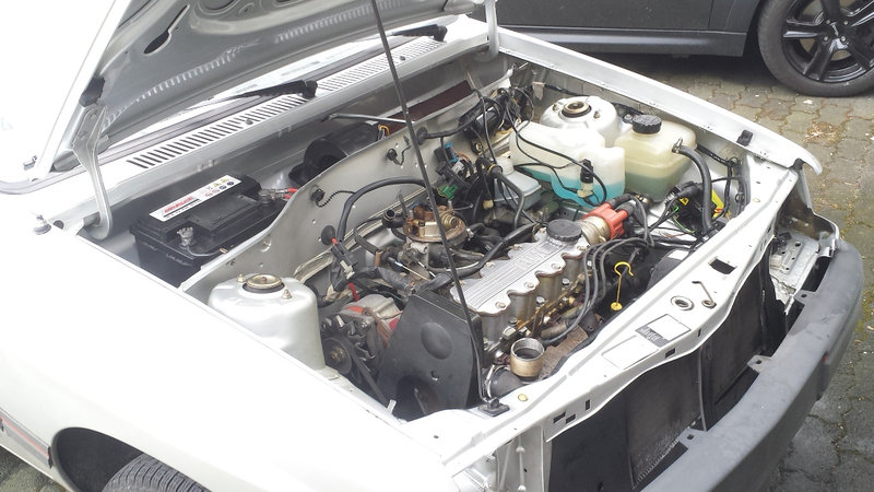

Da bei dem Auto immer noch alles erste Garnitur ist incl Zahnriemen, wurden erstmal Teile gekauft.
Wasserpumpe-Riemenkit, Oel, Luftfilter, Kerzen usw .....
Ja und aus dem bloßen Austausch der Verschleißteile ist dann bis jetzt das geworden.
Denn bis jetzt stellte sich die Substanz als so gut heraus, das es eine Schande wäre den Kleinen einfach im Alltag tot zu fahren.

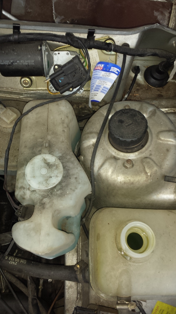

Allerdings sah der Motorraum aus als ob er Jahre im Wald gewesen wäre und der Motor war duch die undichte Ventildeckeldichtung auch ordentlich paniert.
Also Motorraum/ Wasserkasten gereinigt und versiegelt/ konserviert mit Fluidfilm.
Wischergestänge und Lüftermotor zerlegt und gewartet.
Heizungsregister gespült, Motor gespült, Kühlsystem gespült, "Ventil sauber" durchgejagt.
Peilstab entrostet :mrgreen:
Ja und wenn man soweit geht kann ma ja auch "noch" die Kotflügel runter nehmen :roll:

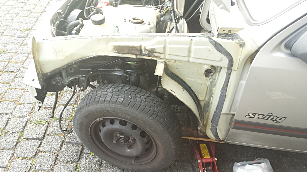

Habe jetzt auf der Beifahrerseite den Flügel runter alles gereinigt und versiegelt.
Auch hier nur Rost wenn überhaupt im Anfangsstadium.
Werde hier in Zukunft die Beiträge durchlesen wo noch typische Schwachstellen sind und diese in Angriff nehmen.
Hat wer noch Tip´s für mich um was ich mich noch dringend kümmern sollte, bevor der Kleine wieder auf die Straße kommt?
Stellen die ich Hohlraum versiegeln sollte, die man sonst schnell übersieht?

Re: unverhofft kommt oft oder wieso hast du denn jetzt n Cor
Hallo und Willkommen bei uns im Corsa A Forum :D
Ein schönes Exemplar hast Du dir da geangelt :top:
Versiegeln und Vorbeugen kann man beim A nie genug.
Besonders anfällig sind die Türen, die hinteren und beim Facelift auch die vorderen Längsträger,die vordere Traverse sowie das gesamte Frontblech, die Radläufe.
Die Schweller sind im Prinzip nicht das große Thema beim A. Versiegeln schadet trotzdem nicht.
Der Facelift hat die Besonderheit, dass sämtliche Stoßstellen im Motorraum mit Karosseriedichtmasse behaftet sind. Da gammelt es dann gerne von innen und man sieht erst was wenn es zu spät ist.
Hier am besten von Innen versiegeln und die Dichtmasse mit einer Schicht Korrosionsschutzfett versehen.
Viel Spaß mit dem Kleinen :top:

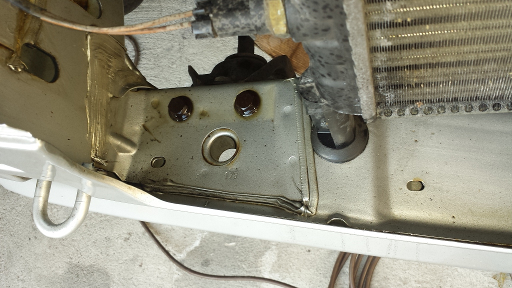

Ach so, falls es noch nicht genannt wurde, die Quertraverse vorn, an denen die Zugstreben verschraubt sind. Die solltest du dir unbedingt anschauen, da gammelt es meistens.
Und direkt hinter den hinteren Dämpfern.

Die vordere Traverse wurde heute inspiziert, nachdem diese Plastikblende rausgefummelt war.
Beim Kadett kenne ich jede Schraube mit Vornamen, aber beim Corsa ist alles neu.

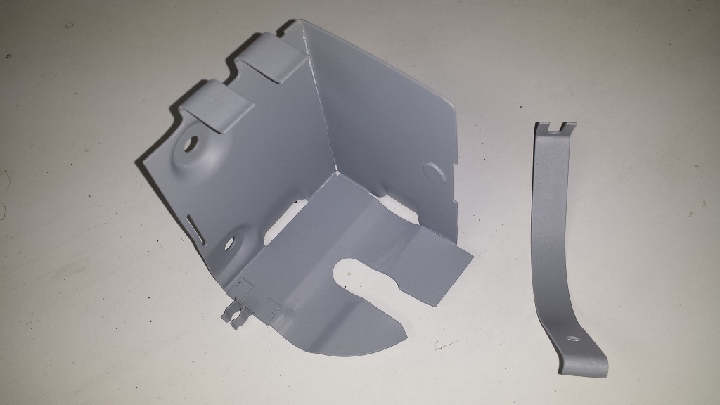

Der Halter für den Aktivkohlebehälter habe ich gestrahlt, mit Rostumwandler ertränkt und lackiert.
Wird jetzt noch in Wachs getunkt und wieder eingebaut.
Ist dieser Behälter eigentlich ein Verschleißteil das getauscht werden muß?

Ist ein Aktivkohlebehälter, wartungsfrei.
Aber nur so lange die Kohle nicht unten rausbröselt :lol:

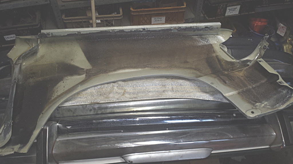

Der Flügel auf der Beifahrersite ist mal neu gekommen, an der Karosse sind aber keine Unfallspuren. Zum Glück.
Der Rost hat hier an mehreren Stellen versucht fuß zu, den spaß verderbe ich ihm aber.
Ich verwende als erstes Fluid A um es in die Falze laufen zu lassen, dann das Butter ähnlich (Name fällt mir nicht ein) oder Perma Film in mehreren Schichten.
Auf den Flächen nehme ich Wachs und für die Hohlräume das Fluid-Film in der Srühdose.
Auf dem Bild Querträger schwimmt noch das Fluid A :)

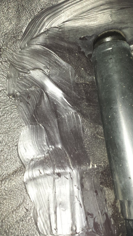

Die Fahrertür ist OK die andere unter der Dichtmasse am rosten.
Dichtmasse weggeschnitten und mit der Zopfbürste durchgeschrubelt. Restrost wieder mit Fluid A getränkt und mehrfach Permafilm druff.
Von innen werden sie natürlich auch noch geflutet.
Wie sieht es eigentlich mit Rost unter den äußeren Abdichtungen der Tür aus? Fensterschachtleiste z. Bsp.?

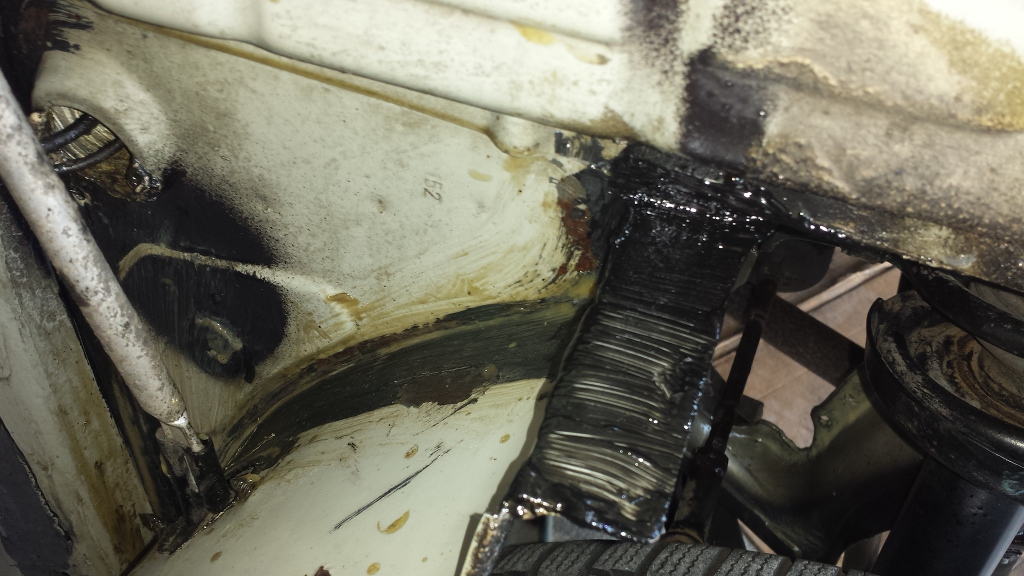

Heute mit den hinteren Radhäusern angefangen.
Erst ausgebürstet und dann mit einer Kärcher Dreckfräse dran.
Ist diese Eindichtung der Bleche eigentlich Werksseitig oder hat da schon einer was gemacht?

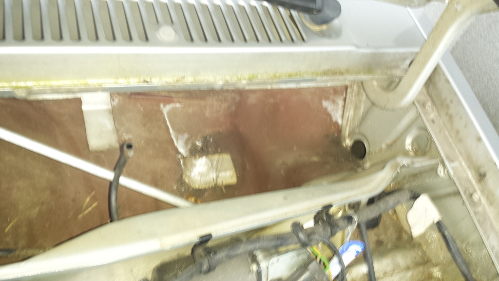

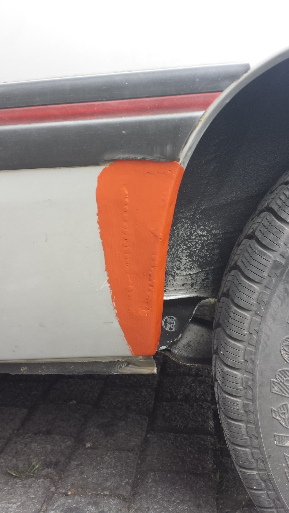

Heute ein Pflaster auf die bis dahin einzige Durchrostung.
Nicht schön aber für einen Alltagswagen reicht das.

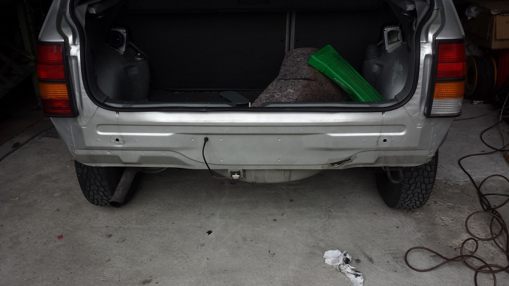

Dann hab ich die zweite Gefunden, dachte erst der Lack wäre nur unterwandert.
WIESO rostet der an der Stelle durch?
Kein Dreck an der Stelle hinter und auch kein Spritzwasserbereich?
Werde ich nur versiegeln.
Schau mal beim hinteren Dom, ob da die Dichtmasse deutlich weiter nach aussen geht. Das Blech läuft eigentlich gerade runter.
Ist da eine Quernaht oder läuft die Dichtmasse nach aussen weiter würde ich Verdacht schöpfen :wink:
Servus,
die Abdichtung da hinten im Radhaus ist meiner Meinung nach schon Original. Das ist doch keine Dichtmasse im eigentlichen Sinn, sondern dasselbe Material wie der restliche Unterbodenschutz. Nur dass der hier im Werk noch verstrichen wurde, damit das auch "sicher" dicht ist.
Das mit dem Heckblech ist leider Standard. Hmm, mangelhafte Abdichtung Heckblech-Unterboden, Spritzwasser, Kapillarwirkung? Da ist normal noch viel mehr Rost dazwischen, als das was du jetzt siehst.
Mathias
Da rosten fast alle.
Genau in diese Ecken wenn du es von der andere Seite anschaust sammelt sich der Spritzwasser wenn bei Regen gefahren wird. Der Fahrtwind druckt es da rein.
Aber der ist noch richtig gut im Schuss wenn ich es so auf den Bilder Sehen kann.
Vergesse die hintere Federaufnahmen nicht zu behandeln und der Rahmen/Träger woran die geschweißt sind.
