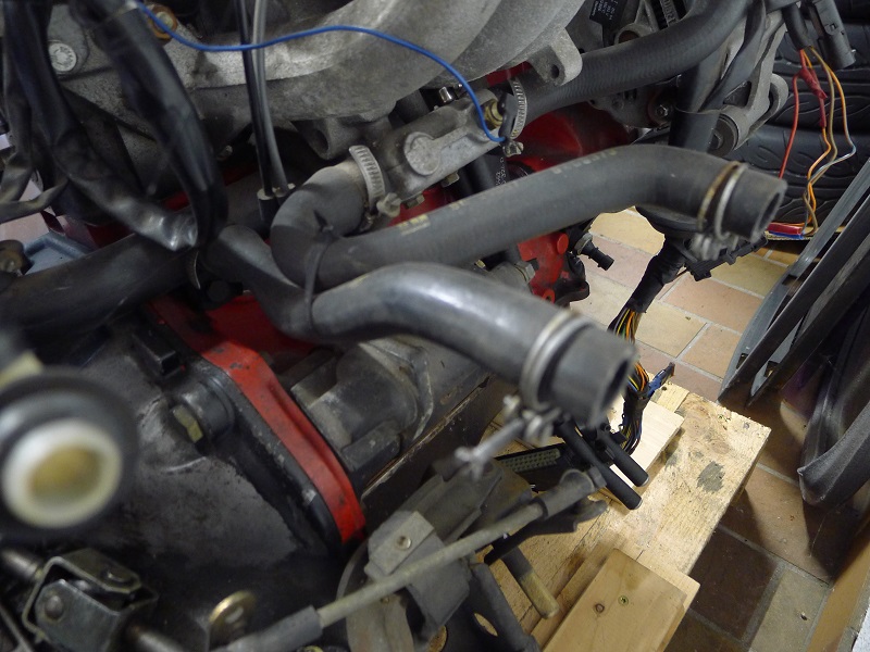

So siehts normalerweise aus:
Da siehst die zwei die in den Heizungskühler gehen. Der hintere geht hoch zum Ansaugbrückenflansch und hat noch einen dünnen Abzweig unten an die Drosselklappe.
